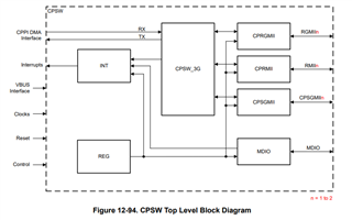

1. CPSW 的两个图在 TRM 文档第1511页~1512页,第二个图是对的?
  为什么不在第一个图表中画 SGMII 呢?
图1:
图2.
2.在图6-3中、 支持 SGMII 时标记的 Lpsc_cpsw 模块port1将使用 serdes0、port2将使用 eserdes1
在以下 SERDES 图中:
和
SGMII1连接到 SERDES1、SGMII2连接到 SERDES0、
以下哪项描述是正确的?
3.在功耗工具中、对于 SERDES 端口、、只有 SERDES1标有 cpsw3_0、、而  serdes0 端口在实际应用中没有此类标记、、可以  使用 serdes0

    尊敬的 Semon:
    TRM 有一些错误、但仍在不断改进。
    J722S 支持串行器/解串器0和串行器/解串器1。
    如 SerDes 部分提到、CPSW3G 的端口2映射到 SerDes0、端口1映射到 SerDes1。
    请参阅"CTRL_MMR0_CFG0_SERDES0_LN0_CTRL"和 CTRL_MMR0_CFG0_SERDES1_LN0_CTRL"的寄存器规格 CTRL MMR 工作表
