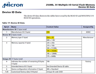

连接至定制电路板的 FlashROM 的测试未通过。
现在会在 SD 引导模式下引导安装了 AM62的自定义电路板。
修改了 OSPI_FLASH_IO 的示例工程。
1S-1S-1S 测试通过、但4S-4S-4S 协议无法通过。
我认为 SysConfig 上的设置存在问题、但我不知道是什么问题。

・CPU:AM6234ATCGHAALW
・FlashROM:MT25QL256ABA8ESF
-256Mbit
-四路 SPI
我已经问过这个问题、但我想再问一次。

    您好、Masaki、
    我已经检查过这个、发现您使用的闪存器件是 NOR 闪存器件。
    所以、您可以运行 OSPI 闪存诊断来获取正确的闪存参数值吗?
    以下是此应用的说明: https://software-dl.ti.com/mcu-plus-sdk/esd/AM64X/latest/exports/docs/api_guide_am64x/EXAMPLES_DRIVERS_OSPI_FLASH_DIAG.html
    如何运行: https://software-dl.ti.com/mcu-plus-sdk/esd/AM64X/latest/exports/docs/api_guide_am64x/CUSTOM_FLASH_SUPPORT_GUIDE.html
    显然、您需要将应用移植到 AM62x 上、但这样只需要很小的工作量。
    运行应用程序后、您可以非常轻松地进行开发。
    Vaibhav
    在开始转移 AM64x 示例项目之前、我想与您分享一些信息。
    我使用1S-1S-4S 协议运行 OSPI_FLASH_IO 示例项目、并通过。
    另外、我使用协议分析器检查了操作、它成功读取了器件 ID。
    我想 SysConfig 的设置不同、请给我一些建议。
    很抱歉重复道歉。
    我了解运行 OSPI 闪存诊断程序很可能会解决这个问题。
    将 AM64x 示例工程移植到 AM62x 的最佳过程是什么?
