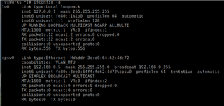

我正在尝试在 TDA4VH - j784s4中为以太网打开 VxWorks 中的 cpsw0端口 。
对于 A72 :我们可以刷写 VxWorks7 24.03并查看 cpsw0端口。
对于 MCU :我们尝试使用 fat 命令在 u-boot 级别加载 r5f0_0文件。
但仍然无法在 ifconfig 结果中看到该链接。
请在此处提供/附加 cortex R5F0_0二进制文件的兼容版本、以连接到 VxWorks 中。
请找到启动日志
e2e.ti.com/.../vxworks_5F00_logs.txt
Mallesh CH
    是否尝试在 Linux 上获取 CPSW9G 虚拟端口?
    我是否可以知道哪个固件加载到 MCU2_0内核? 是 ETHFW 二进制文件吗?
    此外、您是否在 VM 中映射了 Linux 的所有网络接口?
    您能否检查是否能够观察 Linux 上的虚拟接口?  另外、请检查 # ifconfig -a 结果是 Linux 并与我们分享?

    不、它在 VxWorks 中
    我是否可以知道哪个固件加载到了 MCU2_0内核? 是 ETHFW 二进制文件吗?[/QUOT]
    是的。。。
    [报价 userid="540868" url="~/support/processors-group/processors/f/processors-forum/1445504/tda4vh-q1-ospas-vxworks-ethfw-issue-after-board-power-up-with-vxworks/5542506 #5542506"]
    您是否正在尝试在 Linux 上获取 CPSW9G 虚拟端口?
    此外、您是否已在 VM 中映射了 Linux 的所有网络接口?
    您能否检查是否能够观察 Linux 上的虚拟接口?  另外、请检查 # ifconfig -a 结果是 Linux 并与我们分享?[/QUOT]
    您能否分享对以上内容的评论?
    此外、共享 ETHFW 日志以检查 HLOS 与 ETHFW 的连接。
