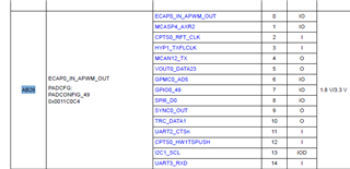

    i2c1的引脚多路复用配置
      MAIN_i2c1_PINS_DEFAULT:MAIN-i2c1-PINS-DEFAULT{
                   PINCTL-SINGLE、PINS =<
                           J721S2_IOPAD (0x0c4、PIN_INPUT | PIN_OUTPUT、13)/*(AB26) ECAP0_IN_APWM_OUT.I2C1_SCL */
                           J721S2_IOPAD (0x0c8、PIN_INPUT | PIN_OUTPUT、13)/*(AD28) EXT_REFCLK1.I2C1_SDA */

    引脚多路复用有多种选项。 在定制电路板上、您是否使用了相同的引脚?
    其他2个选项。 只需在电路板上仔细检查用于 I2C1的确切引脚即可。
    -基尔西

    我们已根据原理图完成引脚多路复用配置

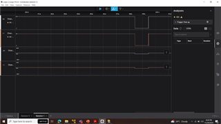

    上面的屏幕截图来自 i2c 调试器、当我们在 i2c 总线1上发出 i2cdetect 命令时、我们可以看到 SCL 和 SDA 正在切换、但仍然出现控制器计时错误
    问题已解决。 这是因为从器件没有响应。 当我们在 I2C 总线上添加另一个从器件时、便可检测到该从器件并对其进行读取。 谢谢。
