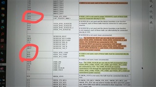

根据 TRM、如果不使用 MMC 和 USB、这两个引脚必须连接到 VSS。
如果在这些焊球悬空时不使用 MMC1和 USB、会有什么影响?
Zekun
    在使用该功能时、这些引脚必须连接到适当的电源、在不使用该功能时、这些引脚必须连接到 VSS。 将它们保持未连接状态是无效的选项。
