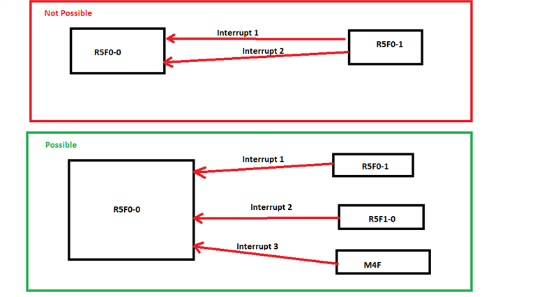

    目前、IPC 驱动程序的编写方式使您无法从另一个内核(比如 R5F0-1)为单个内核(比如 R5F0-0)生成多个接收中断。 如果中断是使用不同的内核(例如 R5F0-1、R51-0)生成的、则可以为单个内核(例如 R5F0-0)生成多个中断。
    请参阅下图。
    希望上述问题得到澄清。
