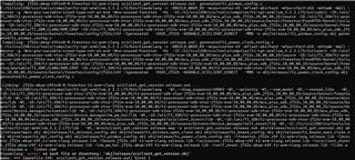

    但是、在我下载的 SDK 中、python 文件尝试发送到硬件的文件不存在: ../../examples/drivers/sciclient/sciclient_get_version/j722s-evm/wkup-r5fss0-0_freertos/ti-arm-clang/sciclient_get_version.release.appimage.hs_fs
    我认为该文件是在构建 SDK 后创建的。 是这样吗? 但是、对于本示例 sciclient_get_version、我尝试了在 SDK 上运行 makefile、并不断得到以下错误。 我已经尝试了很长时间对此进行调试、但我不确定为什么会出现此错误。 makefile 似乎不会编译 sciclient_get_version.c、也不会生成 sciclient_get_version.obj、但我不知道为什么会这样。
    请注意、我正在尝试在 Windows 上进行构建。 我使用的命令 如下所示。
    make -s -C examples\drivers\sciclient\sciclient_get_version\j722s-evm\wkup-r5fss0-0_freertos\ti-arm-clang all PROFILE=debug
    您是否碰巧知道我为什么会收到此错误? 我是否错过了任何必需的步骤?

    是的、我希望在构建后创建此文件。
    您碰巧知道我为什么会收到此错误吗? 我是否错过了任何必需的步骤?
    我已在 Ubuntu 计算机上使用10.0 SDK 构建、因此我能够成功构建映像。

    在 J722S MCU+SDK 入门文档中未列出 Windows。 我建议您在 Ubuntu 计算机上尝试此操作。
    Suman
    尊敬的 Tawfiq:
    请参阅 J722S RTOS SDK 文档中的以下内容、不支持 Windows 构建。
