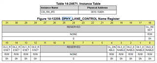

    "media-ctl -p"看起来不错。 您能否检查是否可以使用"devmem2"读取以下 DPHY 寄存器? 例如、devmem2 0x30101040 w
    我在 TRM 中找不到包含通道就绪位的寄存器。 我已请求我们的硬件团队提供帮助。 请耐心等待。
    同时,你能在函数 cdns_dphy_rx_wait_lan_ready()中添加一些调试代码,并找出函数 cdns_dphy_rx_wait_for_bit()尝试读取的寄存器地址吗? 然后查看是否可以使用 devmem2来读取寄存器。

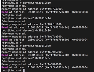

    你好、建中、
    我比较了视频流正常和异常状态下的寄存器值、确实存在差异:μ V
    正确状态:
    错误状态:
    您能否将一些调试代码添加到函数 cdns_dphy_rx_wait_lan_ready()、并找出函数 cdns_dphy_rx_wait_for_bit ()尝试读取的寄存器地址?
    由于驱动程序函数中的寄存器是映射的虚拟地址、因此我找不到函数试图读取。的确切物理地址
    我在 TI 论坛上引用了该问题、然后根据函数中的参数和地址偏移、推断出了概率
    DPHY_ISO_DL_CTRL_L (0x30110c10)。
    请参阅:https://e2e.ti.com/support/processors-group/processors/f/processors-forum/1377891/am62a7-q1-csi2rx-what-s-the-best-way-to-bring-up-a-new-sensor/5332459#5332459:~:text=Could%20you%20tell,in%20DPHY_ISO_DL_CTRL_L%C2%A0(0x30110c10)
    该函数似乎正在检测 DPHY_ISO_CL_CTRL_L。的位[0]
     DPHY_ISO_CL_CTRL_L 的值:
    在正常状态和异常状态下读取的值相同。μ V
    我注意到另一条错误消息:
    在驱动程序中检查 PHY 时、PHY 甚至看起来不存在!
    Bruce
