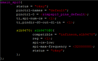

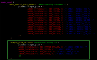

我配置了 SPI0、但示波器测量到 SPI 信号异常
我的设置:
工具与软件:
问题说明:
我的设置:
首先、您能否尝试在内核树中使用已知良好的 SPI 环回示例部分作为起点、并尝试使其起作用。 举个例子、您将看到引脚多路复用的定义与您拥有的定义不同、可能还有其他内容。 https://git.ti.com/cgit/ti-linux-kernel/ti-linux-kernel/tree/arch/arm64/boot/dts/ti/k3-am625-sk-mcspi-loopback.dtso?h=ti-linux-6.6.y
如果这不能帮助你想讨论和描述"异常信号"你看到更多,什么是预期,什么是你看到的。
