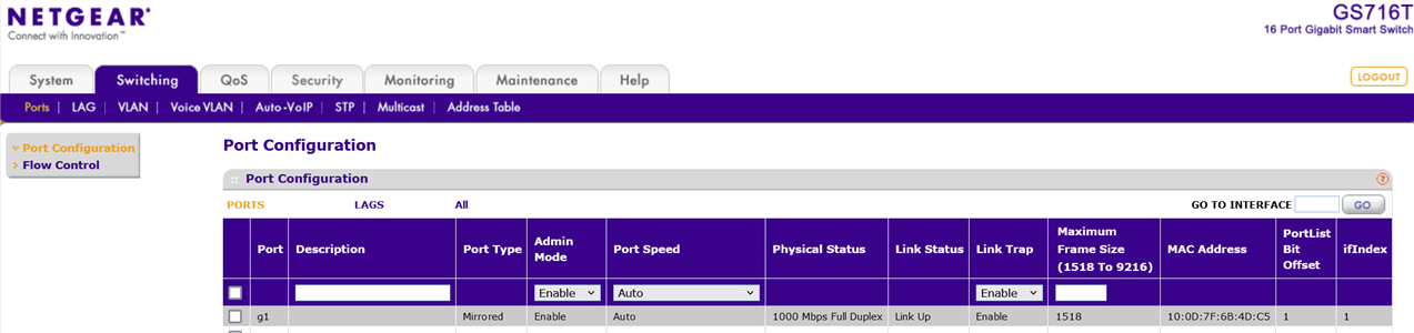

    SK-AM64B 和主机 PC 之间的以太网连接的链路速度是多少? 是1Gbps、100Mbps 还是10Mbps?
    我提出此要求的原因我有理由相信、默认情况下、当位7为0时、ROM 期望链路速度和双工为1 Gbps 和全双工以建立链路。 这几乎与 TRM 所描述的相反。
    我认为是这种情况、因为当我使用第7位= 1测试以太网主引导并将链路速度更改为100Mbps 或10Mbps 时、以太网主引导也会正常工作。 这表明当位7 = 1时、MDIO PHY 扫描用于建立链路、而不是由 ROM 编程为专门的1Gbps 全双工。
    这与配置为次级引导的以太网有关、因为次级引导没有链路参数的配置(即位7配置)。 默认情况下、应建立一个与 MDIO PHY SCAN 的链路、但是我认为它实际上可能是在1Gbps 全双工时尝试通过 ROM 编程建立一个链路(与位7 = 0时的行为一样)。  您的链路速度不是1Gbps 全双工吗?
    -道林
    尊敬的 Daolin:
    抱歉、但速率为1Gbps:
