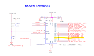

我使用的是 TDA4VH-Q1 EVM 板。 我正在尝试使用 MCU2_1 (即 R5F)来控制 MCAN3或 MCAN5。
我按如下所示更改了引脚多路复用并检查了 MCAN3_H、MCAN_L 引脚电压高达2.5V。
但是、我无法收到任何 CAN 消息。 如果有的话、请帮助我。

    您能否参考原理图? MCAN4位于 GESI 板上、需要 I2C、而 MCAN3不是 GESI 板。
    Tarun Mukesh
    我参考了 PROC141E4 (001)_SCH 初始文本文件。 AUDIO_MUX_SEL 引脚应处于高电平、以在引脚多路复用器真值表上选择 MCAN3。
    MCAN3不是 GESI 板的意思是什么?
    MCAN3具有 CAN 收发器类型 TCAN1043、其中包含 STB 引脚以及 Tx 和 Rx。 也应该注意这一点。
    MCAN4是 TCAN1042类型、因此只有 Tx 和 Rx。
    请您浏览更详细的原理图。
    Tarun Mukesh
    我浏览了原理图、您已经知道、如果 CANUART_MUX_SEL0、CANUART_MUX1_SEL1、 CANUART_MUX_SEL2 设置为高电平、则 TCAN1043 STB 引脚设置为低电平。 我已经检查了 MCAN3_H、MCAN3_L 引脚的电压为2.5V、nFAULT 引脚为低电平、这意味着 TCAN1043处于正常模式。
    您已经知道 TCAN1043 STB 引脚已设为低电平
    在 CAN3上、我们有 nSTB PIN、这意味着如果保持低电平、它将处于待机模式。
    您能否探测 CAN_TX 和 CAN_RX 引脚以查看任何数据波动?
    [报价]
    抱歉、我的意思是我将低电平信号发送到 MCAN3_STB# 使其变为高电平、因为该信号将 通过  SN74LVC1G04DRLR  将信号翻转 为高电平。
    我无法看到 CAN_Tx 和 CAN_RX 引脚有任何波动。
    您是否有在主域 R5F 上使用 MCAN3或 MCAN5的任何示例?
    [报价 userid="612999" url="~/support/processors-group/processors/f/processors-forum/1448819/tda4vh-q1-tda4vh-q1-validation-of-can3-and-can5-doesn-t-work/5563387 #5563387"]i coutn'查看 CAN_Tx 和 CAN_RX 引脚是否有任何波动。  [报价]
    如果在 Tx 和 Rx 上看不到任何数据波动、则数据本身不存在、则不涉及引脚复用问题。
    尝试运行内部环回、看看它是否正常工作。
