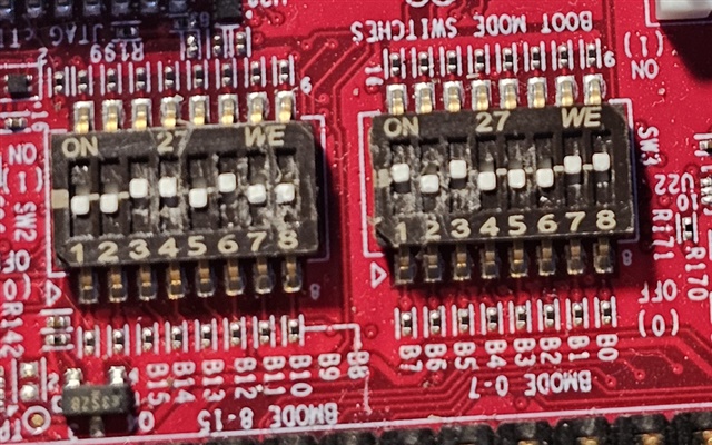

使用以太网的次级引导无法正常工作、因此我们以相反的方式对其进行分析:主引导=以太网、次级引导= SD 卡。
引导模式 DIP 开关:

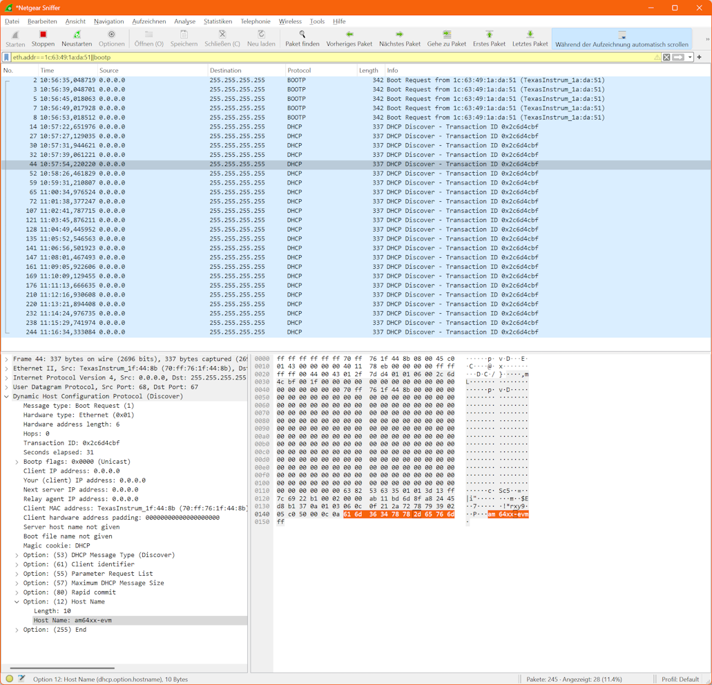

Wireshark 日志:
我可以看到器件正在尝试从以太网启动、但即使在15分钟后、我也无法看到它从 SD 卡启动。 (如果这是主引导模式、则可以正常运行)

    尊敬的 James:
    未传输图像。 设备中没有以太网帧。 我不知道为什么在第5个 BOOTP 帧之后帧会发生变化。
    从电路板上拔下以太网电缆后、仍然无法在 UART 上看到任何 SD 卡启动。
    约阿希姆
    尊敬的 James:
    我进行了额外测试:
    SK 板连接到 NETGEAR 交换机的端口1。 我的笔记本电脑(使用 Wireshark)连接至同一交换机的端口15。 端口15执行端口1的镜像。
    在第5个 BOOTP 帧后、交换机将在所有端口上发送一些帧。 然后、SK 板将从不同的 ti MAC 地址发送 ICMPv6帧。 从此时开始、有来自此新 MAC 地址的 DHCP 帧。
    之前我无法识别 MAC 地址已更改。
