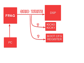

我们有一个 使用 C6657的自定义开发板。
我们使用 SRIO 外设实现 DSP 和 PC 之间的交互式通信。
通过测试、我们发现我们可以通过 SRIO 修改 DDR 控制寄存器等值。 但是、我们无法通过 SRIO 写入与引导 cfg 相关的寄存器的值。 查阅技术手册后、我们发现需要 unlck kick 寄存器。 但是、当我们通过 SRIO 将解锁脚踢值写入 KICK 寄存器时、我们仍然无法写入相关的引导 cfg 寄存器值。
在我们的设计中、FPGA 通过 SRIO 与 DSP 交互、PC 可以通过 FPGA 读写 DSP 的存储器
我的问题如下:
1. 我们可以使用 SRIO 将脚踢寄存器从 PC 写入 DSP 来解锁、以及写入 引导配置寄存器吗?

    也许您不了解我所说的"解锁脚踢"的应用要求。
    您向我提供的代码来自"rioboot'helloworld"例程。 在此代码中、我们通过指针直接将0x83e70b13和0x95a4f1e0写入 KICK 寄存器、以解锁 KICK 寄存器。
    但关于"unlock kick"、我要参考的是 FPGA 和 DSP 通过 SRIO 外设进行通信、以写入 kick 寄存器并实现解锁 kick。 是否可以通过 SRIO 外设进行写启动?
    FPAG --> SRIO 写入--> > DSP (KICK 寄存器)
    尊敬的客户:
    是的、在 SRIO 引导模式下、使用 SRIO 外设、我们可以解锁 KICK 寄存器。
    我看到了方框图、您发布了。 是的、可以实现。
