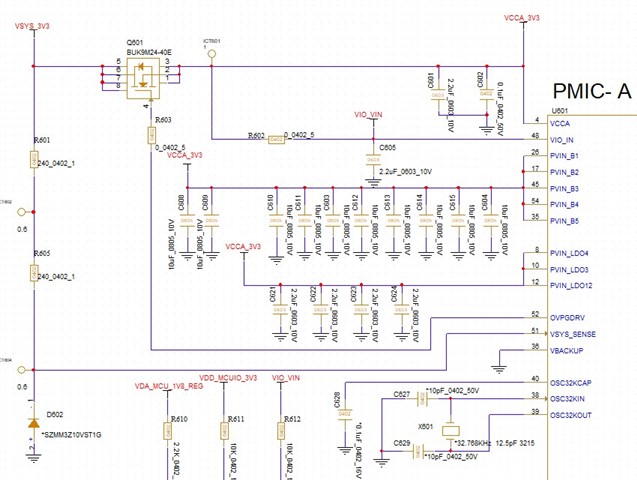

在我们的设计中、VBAT_VSYS 的典型值为12V、通过降压 IC 将12V 转换为 VSYS_3V3 (典型值为3.3V)。 VSYS_3V3是  TPS65941213的输入。
当我们 为 系统提供12V 电压时、系统通电、并将电压降低到4.5V、  系统断电 。 但是、当所提供的电压从4.5V 恢复到12V 时、系统无法上电。 我们测量了波形、发现 TPS65941213的 OVPGDRV 引脚未上电。
请确认问题是什么?

    您能否提供包括 VSYS_3V3、VCCA_3V3和 OVPGDRV 并在 OVPGDRV 的下降沿触发它的示波器捕获?
    我怀疑当 VBAT_VSYS 从12V 降至4.5V 时、瞬态事件会导致 VSYS_3V3或 VCCA_3V3上升到足以触发 VCCA_OVP。 这将导致 PMIC 关断安全 FET。
