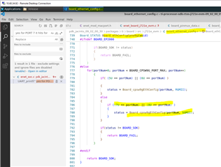

    端口配置来自"utils/board/j721e/board_j721e_evm.c"文件、请确保根据特定电路板进行配置。
    出现上述错误的原因将是为端口选择的接口与端口控制配置不匹配。

        正如您建议的那样、我已删除未使用端口(端口7 SGMII)的初始化、那么我认为我可以在初始化方面看到更多的进展、现在我看到了 phy 读取的问题、您能否在 UART 上看到此日志并在可能的情况下提出一些建议? 同时,我也将尝试从我的一边。

     我已在下面添加了端口、因为我们使用 RGMII 模式将 phy (DP83867)连接到端口5和6、但仍然看到错误、例如无法读取 phy 寄存器、这可能是什么问题? 如屏幕截图中所述、PHY 地址为1和2。

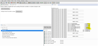

    我已禁用 MDIO 手动模式、我看到 如下问题。
    我看到以下 PHY 数据在每次下电上电时是随机的。

    我仍然可以看到 Mido 仍处于手动模式。
    0058:[0]< 2024年11月06日> MCU2_0[DEBUG]- MDIO_ioctlManualMode :无法读取 PHY 2 C22 reg 2
    0059:[0]< 2024年11月06日> MCU2_0[DEBUG]-:-1
    0060:[0]<Phy>MCU2_0[DEBUG]- EnetPhyMdioDflt_readC22:2024年11月06日2:无法读取 C22寄存器
    您是否可以从 PDK 重新编译 pdk_libs、然后清理构建 ETHFW (用于清理的 ethfw_all_clean 和用于构建的 ethfw_all)?请参阅 ETHFW 用户指南、了解有关构建命令的更多详细信息。

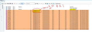

    正如我们所讨论的、我们正在处理与 SDK 9.2兼容的 Linux 映像、现在我在 MCU2_0和 MCU2_1作为那里的服务器/客户端工作、我可以将通信视为 日志
    注意:橙色日志为 MCU2_1

    在最后一条消息后、服务器和客户端之间没有进一步的通信、服务器响应连接、但客户端等待响应为什么发生?
    Satya。
    最后一条消息后、服务器和客户端之间没有进一步的通信、服务器已响应连接、但客户端正在等待响应为什么会发生?
    可能是从服务器 IT 自失败发送的 IPC 消息。 所以、客户端正在等待收到消息。
    您是否可以检查服务器状态和客户端状态、是否其中任何一个出现故障、客户端和服务器之间的进一步通信将不会发生。

    Sudheer
         根据上面的屏幕截图 VirtPort9 (物理端口6)是 MAC 端口、 我可以在 CAONE 和 Wireshark 中看到它被分配和链接、但节点没有发送任何 DHCP 发现消息我们需要启用或触发什么吗? 是否需要任何 VLAN 配置?

         对于 DHCP、至少我应该在 Wireshark 或 CANOKE 中看到 DHCP Discover 消息、这样它就不在那里、如果在那里、我就可以连接网络。
    Satya。
    对于 DHCP、至少我应该在 Wireshark 中看到 DHCP 发现消息
    是的、您应该在网络接口的链路接通时观察到它。
