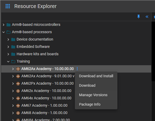

    如果需要查看 SDK 9.1版本的文档、可通过"Manage versions"选项启用此功能。 它将作为单独的学院出现:
    不过、 对于 AM62Ax、我建议使用学院的最新 SDK 10.0版本 . 我对整个多核学院进行了大量重写、并在 SDK 9.2版中添加了大量新内容。 然后在 SDK 10.0中添加了其他内容、比如我在其他 e2e 主题中链接的 DM R5F 开发页面。
