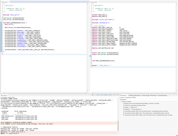

我曾尝试使用 UART 驱动程序并在标头中包含 UART.h、但当我尝试使用时也是如此
我收到如下错误。
我正确设置了包含路径、但我不知道问题出在哪里。
我看不到任何东西。
请提供帮助。
    将主题重新分配给正确的组织、请稍候等待回复。
    您是否从头开始创建了项目? 或者您是否使用 SDK 中已存在的示例?
    如果项目是从头开始创建的、您能否告诉我们您是否在项目中包含了适当的库?
    Tushar
    我创建了一个新项目、并且将它与示例项目进行了比较、并且将该模块添加到了.cfg 中、它运行得很好。
