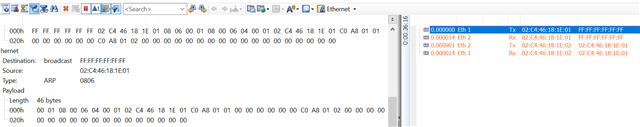

尊敬的 TI 团队:
我们使用的是 PSDK7.3
下面是我们的 SW 架构、其中来自外部开关(端口7)的数据复制到内部开关的端口7。
用例:
在外部交换机中启用端口1和2的入口端口镜像、
入口监控目标端口是外部交换机的端口7。
CPSW9G 端口7将接收数据并传递到 Main2_1内核。
端口1正在网络上发送 ARP 请求(广播)。
端口7和端口2将接收数据。
端口7已成功将此请求转发到 Main2_1。
端口2回复单播数据包、这将进入端口1和端口7 (由于端口镜像功能)。
问题:
CPSW-9G 正在将 损坏的有效载荷传递到 Main2_1。
有效载荷中缺少突出显示的数据、Ethertype 也错误
请拨打电话以了解问题并找出根本原因。

    尊敬的 Sudheer:
    对于下面的帧、我们期望 Main2_1中有3个帧、这是正确的。
    但是长度信息不正确、
    有效载荷在前几个字节中也不正确。
