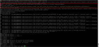

我们按照以下命令在基于 AM62A7处理器的定制器件上的 DSP 处理器上运行边缘 AI-Dataflow。
链接:- https://software-dl.ti.com/processor-sdk-linux-rt/esd/AM62AX/09_01_00/exports/edgeai-docs/common/edgeai_dataflows.html?highlight=dsp#object-detection
创建目标配置 "AR0235" 摄像头传感器模块与定制板。 因此、我们对进行了修改 "物体检测" 根据摄像头传感器兼容性的次要命令。
使用 DSP 模型的修改后的物体检测命令:-
media-ctl -V '"ar0235 2-0036":0 [fmt:SRGGB8_1X8/1920x1200 field:none]'
gst-launch-1.0 -v v4l2src device=/dev/video-rpi-cam0 io-mode=5 ! queue leaky=2 ! video/x-bayer, width=1920, height=1200, format=rggb ! tiovxisp dcc-isp-file=/opt/imaging/ar0235/dcc_viss_8bit_1920x1200.bin format-msb=7 sink_0::dcc-2a-file=/opt/imaging/ar0235/dcc_2a_8bit_1920x1200.bin sink_0::device=/dev/v4l-rpi-subdev0 ! video/x-raw, format=NV12 ! tiovxmultiscaler name=split_01 src_0::roi-startx=0 src_0::roi-starty=0 src_0::roi-width=1920 src_0::roi-height=1200 target=0 split_01. ! queue ! video/x-raw, width=480, height=416 ! tiovxmultiscaler target=1 ! video/x-raw, width=416, height=416 ! tiovxdlpreproc model=/media/userdata/model_zoo/ONR-OD-8200-yolox-nano-lite-mmdet-coco-416x416 out-pool-size=4 ! application/x-tensor-tiovx ! tidlinferer target=1 model=/media/userdata/model_zoo/ONR-OD-8200-yolox-nano-lite-mmdet-coco-416x416 ! post_0.tensor split_01. ! queue ! video/x-raw, width=1280, height=720 ! post_0.sink tidlpostproc name=post_0 model=/media/userdata/model_zoo/ONR-OD-8200-yolox-nano-lite-mmdet-coco-416x416 alpha=0.4 viz-threshold=0.6 top-N=5 display-model=true ! queue ! mosaic_0. tiovxmosaic name=mosaic_0 target=1 src::pool-size=4 sink_0::startx="<320>" sink_0::starty="<150>" sink_0::widths="<1280>" sink_0::heights="<720>" ! video/x-raw,format=NV12, width=1920, height=1080 ! v4l2h264enc extra-controls="controls, frame_level_rate_control_enable=1, video_bitrate=10000000, video_gop_size=30" ! h264parse ! matroskamux ! tcpserversink host=172.25.3.171 port=5000
我们在定制电路板上运行上述命令时观察到随机故障。 请检查下面的屏幕截图中是否相同。 还观察到该命令在电路板上随机工作(成功) "那就好。 成功率很低 在 大多数情况下、当在板上运行上述命令时、我们会观察到故障和板冻结问题。
问题:-  SSH 可能断开连接或在终端上出现内存冻结问题。 在这种情况下、需要重新启动设备。 如果上述命令未能执行、我们需要多次硬重新启动器件。
重要说明:-  . 由于我们定制电路板上 eMMC 的大小受限、用于定制电路板的 Rootfs 极少。 我们添加了最少的额外包、以在 DSP 上运行 TI 提供的可用 AI 模型。
请查看上述详细信息、并让我们知道如何解决上述问题并在定制电路板上稳定使用此命令。
我们需要在具有稳定性的定制板上运行上述命令、以便使用"perf_stats"实用程序检查 DSP 负载。
请提供有关上述问题的修复。

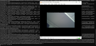

    根据您的建议、我们已选中 TI-EVK (SK-AM62A-LP) 或者会与 "tisdk-edgeai-image-am62axx-evm.wic"  SD 卡映像和 imx219摄像头 传感器发现该流水线已成功运行 AI 模型。 (未发现问题)
    命令(链接:- https://software-dl.ti.com/processor-sdk-linux-rt/esd/AM62AX/09_01_00/exports/edgeai-docs/common/edgeai_dataflows.html?highlight=dsp#object-detection)
    gst-launch-1.0 -v v4l2src device=/dev/video-rpi-cam0 io-mode=5 ! queue leaky=2 ! video/x-bayer, width=1920, height=1080, format=rggb ! \
    tiovxisp sensor-name=SENSOR_SONY_IMX219_RPI dcc-isp-file=/opt/imaging/imx219/linear/dcc_viss.bin format-msb=7 sink_0::dcc-2a-file=/opt/imaging/imx219/linear/dcc_2a.bin sink_0::device=/dev/v4l-rpi-subdev0 ! video/x-raw, format=NV12 ! \
    tiovxmultiscaler name=split_01 src_0::roi-startx=0 src_0::roi-starty=0 src_0::roi-width=1920 src_0::roi-height=1080 target=0 \
    split_01. ! queue ! video/x-raw, width=480, height=416 ! tiovxmultiscaler target=1 ! video/x-raw, width=416, height=416 ! \
    tiovxdlpreproc model=/opt/model_zoo/ONR-OD-8200-yolox-nano-lite-mmdet-coco-416x416  out-pool-size=4 ! application/x-tensor-tiovx ! \
    tidlinferer target=1  model=/opt/model_zoo/ONR-OD-8200-yolox-nano-lite-mmdet-coco-416x416 ! post_0.tensor \
    split_01. ! queue ! video/x-raw, width=1280, height=720 ! post_0.sink \
    tidlpostproc name=post_0 model=/opt/model_zoo/ONR-OD-8200-yolox-nano-lite-mmdet-coco-416x416 alpha=0.4 viz-threshold=0.6 top-N=5 display-model=true ! queue ! mosaic_0. \
    tiovxmosaic name=mosaic_0 target=1 src::pool-size=4 sink_0::startx="<320>" sink_0::starty="<150>" sink_0::widths="<1280>" sink_0::heights="<720>" ! \
    video/x-raw,format=NV12, width=1920, height=1080 ! v4l2h264enc extra-controls="controls, frame_level_rate_control_enable=1, video_bitrate=10000000, video_gop_size=30" ! \
    h264parse ! matroskamux ! filesink location=/opt/edgeai-test-data/output/output_video.mkv
    上述命令的 o/p 也显示在下方
    附加的完整日志文件:-  e2e.ti.com/.../DSP_2D00_Log_2D00_File.txt
    (带有 EVK 和 AI 模型流水线命令的 imx219)
    Nisarg
