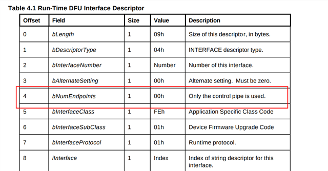

    你(们)好
    现在需要多少时间来刷新根?
    Diwakar
    对于 tisdk-tiny rootfs ext4映像165MB、USB 2.0速度大约为160秒
    你(们)好
    USB DFU 在 HS 模式和 HS 模式下工作,最大速度为 480 Mb/s ,而这种速度是考虑到全带宽 利用率 ,我们使用所有端点。
    但在 DFU 引导模式下、我们仅使用控制端点(即端点0)、速度限制是由 DFU 协议造成的、与 TI 无关。
    就像 DFU 一样 、器件固件升级本身需要说明、其中的固件尺寸较小。
    如果您看到 USB DFU 规范专用控制管道正在被使用、没有其他端点
    Diwakar
