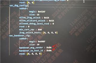

    根据此处的"https://software-dl.ti.com/tisci/esd/latest/6_topic_user_guides/security_handover.html""说明、我在 u-boot 源码中找到了一个配置文件"sec-cfg.yaml"。 我要访问 A53内核0上的 PKA 引擎、 因此、我将"sec-cfg.yaml"文件中"sec_transmit_cfg_cfg"下对应于"transfer_msg_sender"和"transfer_to_host_id"的参数从0修改为0x0A。 如下图所示:
    我不知道这些修改是否会生效?

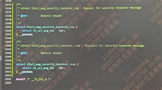

    修改了上面提到的参数后、我在 u-boot 中的文件"driver/firmware/ti_sci.c"中添加了一个新函数"ti_sci_cmd_trigger_sec_coverly"、如下图所示:

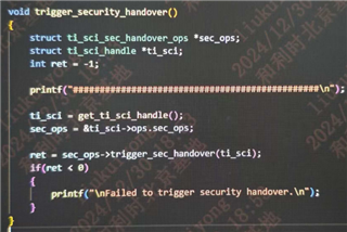

    我在"arch/arm/mach-k3/common.c"文件中添加了一个新函数"TRIGGER_SECURITY_TRANSFORT"、该函数用于调用函数"ti_sci_cmd_trigger_sec_accumulation"。

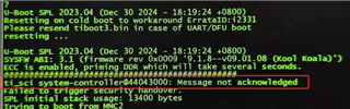

    然后、我在"arch/arm/mach-k3/am642_init.c"文件中的 board_init_f 函数返回前、向函数"trigger_security_failover"添加了调用。在 EVM 板上运行它后、系统会提示以下错误:
    您能告诉我如何修改配置和代码以正确完成安全切换吗?
    不支持针对 U-Boot/Linux 引导流程的安全切换、因为这并不是为了与安全切换一起工作。
    虽然安全交付可能允许您访问 PKA 引擎、但还有其他重大影响。 SYSFW 在安全移交后放弃了安全服务。 这意味着对于以下所有 TISCI SEC 消息、SYSFW 将返回 NACK。
    https://software-dl.ti.com/tisci/esd/latest/2_tisci_msgs/index.html#secure-management
    在 U-Boot/Linux 引导流程中的不同位置需要这些消息、例如 OTPEE 使用 FWL 消息来配置所需的防火墙。 如果安全切换完成、这些消息将被 SYSFW 拒绝、从而导致启动失败。
    Prashant
