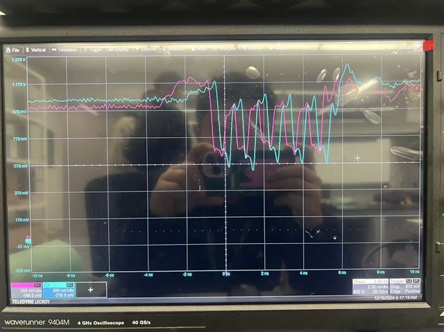

    在 U-Boot 之后使用单端探测器探测 UDQS-P 和 LDQS-P、它们未对齐。 红色表示 UDQS、蓝色表示 LDQS。
    Tony、客户可以尝试以下实验。  我想我们可能需要调整每字节的写入水平算法。  不确定这是否可行、但我认为值得一试
    在 DDR 配置中、将 DDRSS_PHY_120_DATA 更改为以下每个值、并记录每个和行为的寄存器转储(通过/失败引导)。  注意:默认值为0x01000000、您已经提供了 regdump。
    实验1:#define DDRSS_PHY_120_DATA 0x800000
    实验2:#define DDRSS_PHY_120_DATA 0x02000000
    实验3:#define DDRSS_PHY_120_DATA 0x03000000
    现在将 DDRSS_PHY_120_DATA 更改回0x01000000、并使用 DDRSS_PHY_376_DATA 进行相同的3次实验
    实验4: #define DDRSS_PHY_376_DATA 0x800000
    实验5:#define DDRSS_PHY_376_DATA 0x02000000
    实验6:#define DDRSS_PHY_376_DATA 0x03000000
    这些实验将更改 WDLVL_DELAY_EARLY_THRESHOLD 值、这有助于写入矫正训练、以将 DQS 与时钟的正确边沿对齐。  您可能还记得我们之前为另一位客户调整过此项。

    尊敬的 James:
    反馈如下:
    [TT]在内核中挂起
    [TT]在 SPL 中挂起
    [TT]在 SPL 中挂起
    [TT]在内核中挂起
    实验5: #define DDRSS_PHY_376_DATA 0x02000000
    [TT]在内核中挂起
    实验6: #define DDRSS_PHY_376_DATA 0x03000000
    [TT]在 SPL 中挂起
    内核挂起?  这是否意味着它要通过 u-boot?  我想看到任何"内核挂起"方案的 regdump 和日志
    James
