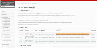

由于2GB RAM ECU 运行光学捕获安全、我们需要确保主域 R5F2_0内核中的 ASIL B 安全。
关于 SDL ECC 示例、我有以下问题。
1.使用 UC1和 UC2运行的 ECC 安全示例。 我找不到 RAM ID " SDL_COMPUTE_CLUSTER0_MSMC_ECC_aggr0_CLEC_J7ES_CLEC_EDC_CTRL_BUSECC_RAM_ID "。
   在 RTOS SDK/TRM 中我可以找到它们吗?
2.所有用例都是注射型。 我可以在运行时运行它吗?
3.如何监控任何错误发生而不是注入类型、以确保主 R5F2_0内核运行时 FFI?

    1. 使用 UC1和 UC2运行的 ECC 安全示例。 我找不到 RAM ID " SDL_COMPUTE_CLUSTER0_MSMC_ECC_aggr0_CLEC_J7ES_CLEC_EDC_CTRL_BUSECC_RAM_ID "。
       在 RTOS SDK/TRM 中可以找到什么?[/QUOT]
    如 SDL/examples/ECC/ECC_TRIGGER.c 中的 runECC2BitMMSC_InjectTest () API 所示、 SDL_COMPUTE_CLUSTER0_MSMC_ECC_aggr0_CLEC_J7ES_CLEC_EDC_CTRL_BUSECC_RAM_ID 是 J721E 的 RAM ID。 对于 J784S4、用于 UC1的 RAM ID 为 SDL_COMPUTE_CLUSTER0_COMPUTE_cluster_J7AHP_MSMC2_WRAP_ECC_AGGR0_MMR_BUSECC_RAM_ID 。
    Unknown 说:
    2. 所有用例都是注入型。 我应该在运行时运行吗?
    请参阅 TDA4VH TRM 的"12.10.6.2.7 ECC 错误注入序列"部分。 此部分详细说明了应如何以及何时运行 ECC。 ECC 错误注入是涵盖芯片上大多数 IP 的诊断。 那么您必须对安全路径中的 IP 执行该诊断。
    Unknown 说:
    3. 如何监控任何错误发生而不是注入类型、以确保主 R5F2_0内核中运行时 FFI?
    [报价]
    与这些示例类似、如果您初始化 ECC 和 ESM 模块、您将会收到针对发生的任何运行时错误的回调。
    Josiitaa.
