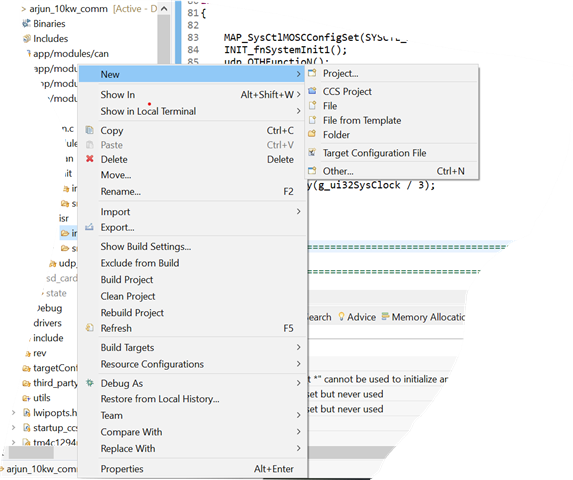

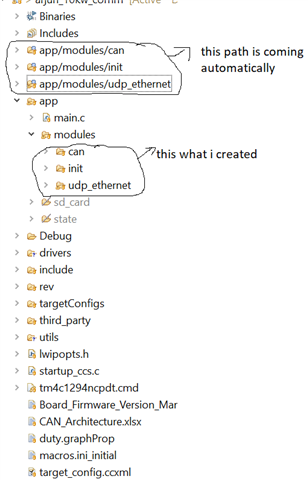

1.hi、我使用的是 CCS 12.1.0 AM、在 tm4c1294ncpdt 控制器上工作。 我为驱动程序创建了文件夹(我们自己的驱动程序)。 在创建文件夹时、同一文件夹路径在 CCS 中显示了两次、我能够构建项目并能够看到预期的结果、但我不知道它会有什么进一步影响。

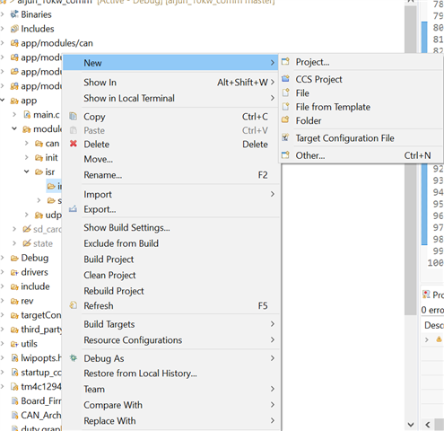

2.我创建了 ISR 文件夹,内部 ISR 创建了子文件夹 INC,内部 INC 想要包含空. h 文件但无法看到该选项
PLZ 尝试给出明确的解释
    2.I created isr folder , inside isr created subfolder INC, inside inc to include empty . h 文件但无法看到选项
    如果这是工程中有效的物理文件夹、您应该会看到如下选项:
    我在您的屏幕截图中看不到文件夹类型。 是虚拟文件夹吗?
    Ki
    1.如何检查虚拟或物理文件夹。
    2.如果  git repo 文件中的项目会出现两次? 以前我就不喜欢这样了
    我的问题已解决。 编译中不包含主文件夹(编译中不包含已启用的选项)、编译中包含的子文件夹(编译中不包含已禁用的选项)
