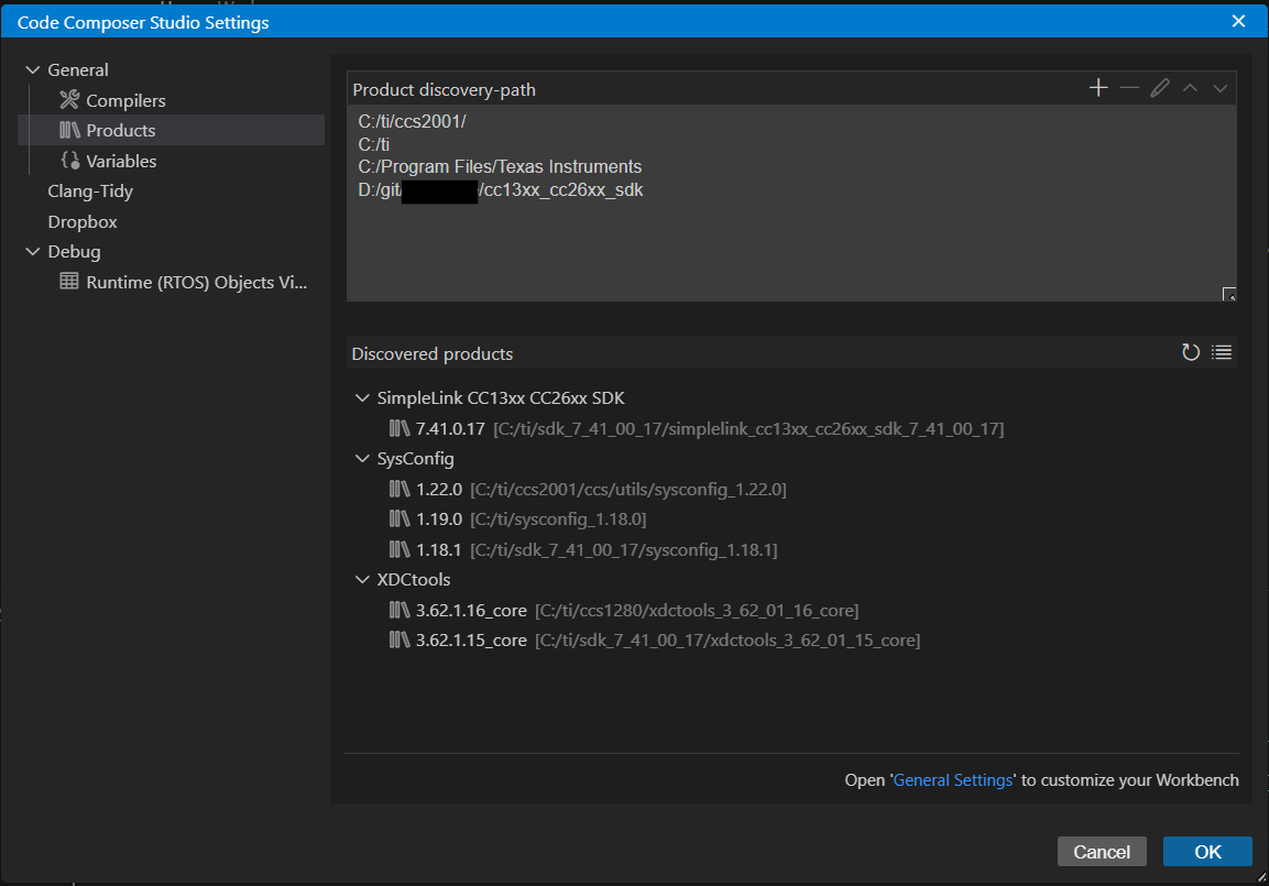

在 CCS 12.8中、我可以将 SDK 产品设置为自定义版本、而 不是默认的 C:\ti\ sdk。 我 取消选中`C:\ti`、然后选择"my SDK"而不是"TI One"。 这是我想要的。
在 CCS 20中、我无法取消选中`C:\ti` one。 我无法删除它、也无法将其设为较高优先级的选项。 我唯一看到的另一种选择是从默认路径中卸载 SDK (我要保留它作为参考)。
    大家好、Lucas:
    遗憾的是、目前还不支持这种做法。 我们希望在未来的版本中添加选项、以便像使用 CCS Eclipse 一样禁用现有路径。
