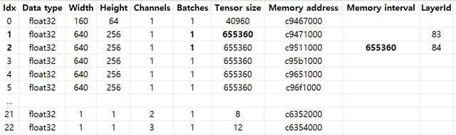

TIDL 网络有23个输出测试器。
下图显示了输出密度的一些信息。
- IDX 1张张张张量在83层处理。
- IDX 2张张量在84层进行处理。
- 84层在83之前被处理。
我观察到 idx 2输出张量存储器在处理第83层后被入侵。
图层214的输出张量为 idx 1。
idx 1张量存储器大小与 idx 1和2之间的存储器间隔紧密相同。
在创建输出传感器时、我应该使用 outPadCh 吗?
为什么 TIDL 进程似乎使用超出分配的缓冲区大小的内存?

    嗨、UK Lee;
    您能告诉我们您是如何/从哪里获得此表吗? 以便我们可以比较这些注释
    谢谢。此致
    文立
    大家好、李文强:
    下面显示了表格信息。
    数据类型 : vxCreateTensor 位置 的参数(vx_enum DATA_TYPE )
    信号 : sTIDL_IOBufDesc_t 结构体 的成员(int32_t outWidth )
    高度 : sTIDL_IOBufDesc_t 结构体 的成员(int32_t 高度 )
    信道 : sTIDL_IOBufDesc_t 结构体 的成员(int32_t outNumChannels )
    批次 : sTIDL_IOBufDesc_t 结构体 的成员(int32_t outNumBatches )
    Tensor 大小 : tivx_obj_desc_tensor_t 结构体 的成员(uint32_t MEM_SIZE )
    存储器地址 :指针转换 tivx_obj_desc_tensor_t 结构体 的成员(tivx_shared_mem_ptr_t MEM_ptr )由 tivxMemShared2TargetPtr 提供 位置
    存储器间隔 :例如,idx 1的内存地址和 idx 2的间隔
    LayerId :由 TIDL 网络的 SVG 引用
    通过在创建和处理时打印每个信息来获取结果。

    大家好、Chris:
    我们正在努力创建一个 TOYMODEL。
    我尝试了2个 toymodels 但失败了。
    但我还没有收到对下面问题的回答。 有可能得到一个吗?
    [quote userid="545865" url="~/support/processors-group/processors/f/processors-forum/1429682/processor-sdk-j721s2-tidl-output-tensor-memory-invasion 创建输出张量时、我应该使用 outPadCh?
    创建一个像以下代码这样的张量是错误的吗?
    vx_status svTidlNodeAgent::create_out_tensor(const vx_context context, sTIDL_IOBufDesc_t& io_buf_desc, vx_tensor tensors[])
        enum vx_type_e data_type;
        vx_size tensor_sizes[APP_MAX_TENSOR_DIMS];
        for (int32_t idx = 0; idx < io_buf_desc.numOutputBuf; idx++) {
            tensor_sizes[0] = io_buf_desc.outWidth[idx] + io_buf_desc.outPadL[idx] + io_buf_desc.outPadR[idx];
            tensor_sizes[1] = io_buf_desc.outHeight[idx] + io_buf_desc.outPadT[idx] + io_buf_desc.outPadB[idx];
            tensor_sizes[2] = io_buf_desc.outNumChannels[idx];
            data_type = convert_tidl_element_type_to_vx_type(io_buf_desc.outElementType[idx]);
            tensors[idx] = vxCreateTensor(context, 3, tensor_sizes, data_type, 0);
        return VX_SUCCESS;
    UK Lee
