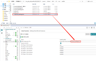

到目前为止、我已尝试调整存储器、我更改了 soc drivers/DDR/V0/path/am62x/board_ddrReginit.h。 使用由网页生成的 board_ddrReginit.h 文件替换原始 board_ddrReginit.h 文件。

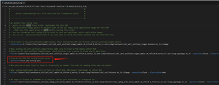

    SBL_NULL 引导加载程序引导在 OSPI 0xA00000默认地址处刷写的 WKUP R5F 应用程序映像。 如果未刷写应用程序映像、引导将失败。 简而言之、您需要使用`default_sbl_null_hs_fs.cfg`执行刷写过程、以便能够始终成功引导 SBL NULL。

    您已经有正常运行的 DDR 配置、不是吗? 您所要做的就是在 SBL_UART 的 SysConfig 中提供 DDR 配置文件的路径。
    好的、那么我认为值得回到 SBL NULL。 因为我已将 SBL NULL SysConfig 文件中的 DDR 配置文件路径更改为指向 myboard_ddrReginit.h 同时、闪存的配置也会修改。

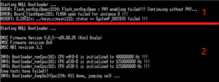

    Re -使用 Tera Term 工具加载 sbl_null.Release.hs_fs.tiimage。 获得的结果如下图所示、第一种情况下不会发生任何更改、而第二种情况下会修改 DDR 和闪存。
    第二种情况发生。 某些测试失败!! 信息:bootloadSelfCpu:207:CPU r5f0-0初始化为400000000 Hz!
    这种情况是 DDR 未调整或闪存未调整。

    如这里所述、您需要为 SBL NULL 刷写所需的映像、才能一直成功引导。
    C:\ti\mcu_plus_sdk_am62x_09_00_00_19\tools\boot>python uart_uniflash.py -p COM38 --cfg=C:\\ti\\mcu_plus_sdk_am62x_09_00_00_19\\tools\boot\sbl_prebuild\\am62x-sk\\default_sbl_null_hs_fs.cfg
