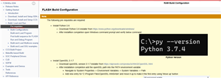

我刚刚收到了 F29H85X-XDS110-EVM 和 SOM EVM、目前正在尝试进行首次构建。 我认为卡上的物理开关设置为闪存、但无法获得正确编译的构建。
[59]py C:/ti/f29h85x-sdk_1_00_00_00/tools/boot/signing/mcu_rom_image_gen.py -- image-bin buffdac_ex2_random.bin -- core C29 -- swrv 1 -- loadaddr 0x200E1000 -- sign-key C:/ti/f29h85x-sdk_1_00_00_00/tools/boot/signing/mcu_gpkey.pem -- out-image buffdac_ex2_random_cert.bin -- device f29h85x -- boot RAM -- img_integ no
这是我在收到 makefiles:164之前立即得到的行:目标"编译后"的配方失败。
我不知道自己在做什么。
    尊敬的 Denali:
    请转至 C:\ti\c2000\f29h85x-sdk_1_00_00_00\README_FIRST.html、然后导航至以下页面。 确保具有闪存构建示例所需的先决条件。
    此致!
