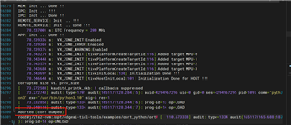

我正在使用 edgeait-tidl-tools-9.2.7版本、目前可以在 PC 端运行默认模型 cl-ort-resnet18-v1和我们的模型。 移植到 TDA4VE EVM 板后、当前情况是默认模型 cl-ort-resnet18-v1可以在2G 板上运行、
当电路板为4G 时、可以运行我们的模型
 、μ A
但是当4G 变成2G 时,我们的模型就不能运行、问题如下
 、μ A
请问这个问题的原因是我们的型号不兼容2G 板、请帮我们解决。

    您是如何更改内存的? 您是在 Linux SDK 中仅更改了 DTS、还是在 RTOS SDK 中修改了存储器映射?
    此外、还请将 common_utils.py 中的 DEBUG_LEVEL 设置为1并发布日志。
    Adam
    你(们)好
    我在 Linux SDK 中更改了 DTS、并在 RTOS SDK 中修改了存储器映射。
    当 common_utils.py 中的 DEBUG_LEVEL 设置为1时、日志如下所示
    e2e.ti.com/.../COM7_5F00_2024_2D00_12_2D00_19_5F00_13_2D00_13_2D00_56.log
    运行/opt/vision_apps/vision_app_init.sh 和我的模型后、日志如下所示
    e2e.ti.com/.../COM7_5F00_2024_2D00_12_2D00_19_5F00_13_2D00_33_2D00_25.log
    请帮助 调查问题的原因,谢谢!
    你(们)好
    我检查了日志、发现错误发生在模型进入 C7之前。
    您的日志中有错误日志:
    [ 2024年12月19日13:36:21]大小损坏与 prev_size
    这是在 Linux 中完成的。
    您是否可以 在 tidl_test 下使用 TI_DEVICE_ARMv8_TEST_dl_algo_host_rt.out 尝试运行模型、以查看此问题是否仍然存在?
    Adam
    尊敬的 Yongwang:
    正如我们在本地检查的那样、通过增加 CMA 的大小可以解决该问题。 此 TT 是否可以关闭?
    Adam
