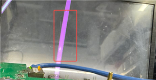

[参考译文] SK-AM62A-LP:图像非常黑、浅粉色。想检查一下这个问题
Guru**** 2477885 points
https://e2e.ti.com/support/processors-group/processors/f/processors-forum/1460865/sk-am62a-lp-the-image-is-very-black-and-the-light-is-pink-want-to-check-the-issue
器件型号:SK-AM62A-LP
工具与软件:
你(们)好
该平台是 AM62A-LP
我使用调优工具 DCC、
驱动程序可以正常工作,但预览看起来不好。图像非常黑,光线是粉红色的。

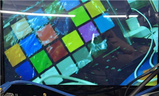

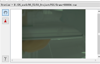

    嗨、Gang
    1 RAW 和 YUV、如下所示
    e2e.ti.com/.../6013 PIC。zip
    DCC 工具用于获取 RAW 和 YUV、需要进行如下设置:

    3当我复制 lut_remap_16bto10b.txt 和 lut_cafa_global.txt 时、pic 看起来很暗、细节是 PIX.zip
    4如何提高此设置的亮度(  来自您的 imx728.7z 的 lut_remap_16bto10b.txt 和 LUT_CFA_GLOBAL_txt)

    1原始和 YUV 如下
    您的原始图像的以下拐点是否正确?
    WDR_KNE_X 0,256,512、831,994,13113191981984253253028728712962968325325835435413855
    WDR_KNE_Y 0,256,102102439039007807800234234400,87387315,174174630,349349260,548548421,1731736520520816777215
    请按照调优工具帮助菜单下的 WDR-CFAI 插件指南、首先正确设置拐点、包括 Sony 传感器的基座。
    4如何提高此设置的亮度
    您需要首先校正拐点、并在正常照明条件下进行测试(例如、在带有色卡的灯箱中)。

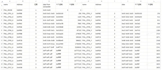

    嗨、Gang
    我已使用传感器读取了寄存器、详细值如下所示
    请帮我确认 Python 本地生成的 txt 文件为什么是0.1023的原因。

    我已经阅读了具有传感器的寄存器、详细值如下
    我不熟悉传感器的详细信息、但似乎在压扩后在传感器中添加了240个台阶。
    正确的分解膝点对应如下所示、包括拆卸支架。
    0       0
    240     0
    496     256
    752     1024
    1071    3900
    1234    7800
    1559    23400
    2224    87315
    2770    174630
    3111    349260
    3208    548421
    3498    1736000
    3781    5208000
    4095    16777215
