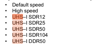

TDA4AL 是否支持 UHS Speed Class 3 (U3) SD 卡?
U3卡的最低连续写入速度为30MB/s
我们的目的是存储 在 SD 卡中捕获的4K 视频。
    尊敬的 Lance:
    很遗憾、TDA4AL 不支持 UHS 速度3类。仅支持以下速度模式。
