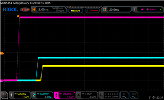

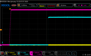

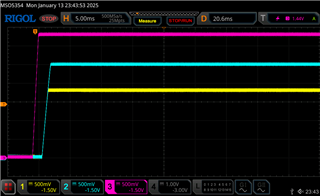

我们在定制电路板上遇到有关 AM6442 SOC 的问题。 SoC 不会使其上电复位状态保持不变、因此 PORz_OUT 绝不会变为高电平。
该 SOC 由具有分立式 TPSM828302降压转换器的 TPS6521901 PMIC 开关电源(适用于1V8DVDD)供电。
我们已经检查了所有的电源轨和上电顺序、一切看起来都是正确的。 (所有电源轨都存在、电压正常、压摆率正常、序列正常、PMIC RSTOUT_N 变为高电平)
SOC 仍然无法保留上电复位的原因可能是什么?
示波器图:
CH1黄色:1V8DVDD (TPSM828302)、CH2 Teal:0V85 VDDRCORE (LDO 2)、CH2紫色:3V3 (降压2)

CH1黄色:MCU_CLK、CH2 Teal:PMIC RSTOUT_N、CH2紫色:3V3 (降压稳压器2)
CH1黄色:SoC PORz_OUT、CH2 Teal:PMIC RSTOUT_N、CH2紫色:3V3 (降压2)

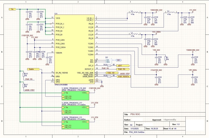

原理图:
    您好 Simon Steiner:
    感谢您的提问。
    请以可搜索格式分享原理图。
    Sreenivasa

    我们刚刚确定了问题的原因。 问题是 SOC 复位原理图(帖子的最后一页)中的与门 U38。 该门创建了从 PORz_OUT 到 MCU_PORz 的反馈、因此 MCU_PORz 从未切换。
    我们移除了 U38和 R165下拉电阻、并将 PMIC RSTOUT_N 直接连接到 MCU_PORz。 现在一切都按预期运行。
    我们在评估板原理图(SK-AM64B 和 TMDS64EVM)中对此进行了误解

    您 通过将 PORz_OUT 通过双输入与门(U38)连接回 MCU_PORz 输入、将器件置于永久复位反馈环路中。
    Paul
