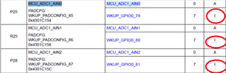

您好、亲爱的专家。
我们需要将 MCU_ADC1_AIN0、 MCU_ADC1_AIN1、MCU_ADC1_AIN2 、 MCU_ADC1_AIN3设置为 GPIO
查看数据表后、我认为这些引脚仅支持 GPIO 输入。 引脚多路复用模式应为"7"(PADCONFIG 位0~位3)
但我仔细检查 TRM 寄存器的 PADCONFIG 位0~位3设置、发现这些位是保留位
我觉得有点混乱、这些引脚是否可以设置 GPIO?
Gibbs
    由于节假日、将从12月25日到1月2日推迟答复。 感谢您的耐心。
    嗨、Gibbs、
    只能将这些引脚设置为 GP (输入)。 它们不受 PADCONFIG 寄存器 MUXMODE 位控制、而是由另一个 CTRLMMR 寄存器控制。
    从中删除  5.5.1.2 ADC 集成详细信息 其余部分。
