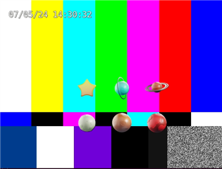

    st-launch-1.0 -v videotestsrc ! video/x-raw、width=1920、height=1080、帧速率=30/1、format=NV12! 队列! gdkpixbufoverlay location=planets.png offset-x=400 offset-y=400! 队列! clockoverlay time-format="%D %H:%M:%S"! 队列! kmssink driver-name=tidss force-modesetting=true sync=false

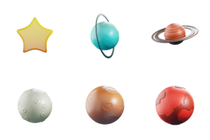

    运行流水线后的显示屏屏幕截图:

    我理解 gdkpixbufoverlay 提供了图像覆盖。 我想确保它能够真正访问显示子系统的 VIDL 流水线、否则 gstreamer 会通过视频进行基于 CPU 的渲染、并推送到缓冲区。
    因为我的终端应用会有所不同。 它在 CV 和播放中创建包含大量文本信息的帧。 我正在使用 appsrc 为它,现在我正在使用 kmssink 本身,但我不能在另一个平面播放任何其他视频。 要复制此情况、您可以尝试两个不同模式的 videotestsrc、并考虑将其中一个用于叠加。
    此外、我想问的是、像素的透明度信息是如何存储的?
    根据我内部讨论、它使用的是 CPU。 我不知道有任何用于叠加层的 gstreamer 插件。 通常、我们有以下示例: https://software-dl.ti.com/processor-sdk-linux/esd/AM62PX/10_01_10_04/exports/docs/system/Demo_User_Guides / Display_Cluster_User_Guide .html。在本示例中、我们让 R5内核写入信号灯和 A53执行3D 渲染。 两个内容都被发送到显示屏、叠加管理器将组合帧缓冲区。 没有使用 GStreamer 的此类示例。

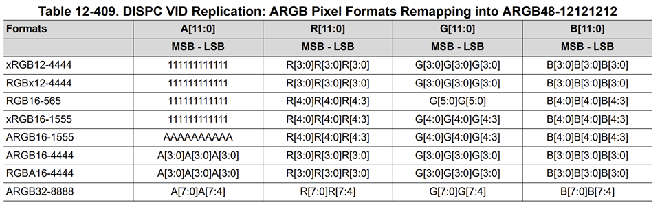

    现在、我的问题是、如何将该透明度信息提供给以字节为单位的重叠? 1个像素是否直接包含32字节(R-8、B-8、G-8、A-8)的信息? 或者、RGB 为24字节、透明度信息的输入方式是不同的?

    关于此问题、请查看以下流程图的输入和输出格式:
    每个流水线输出都连接到单个重叠管理器。
    引用 TRM 中的以下内容:
    对于组件数据大小小于/等于10位的 ARGB 源数据、复制逻辑(ARGB 扩展)通过将 MSB 复制到 LSB 将数据转换为 ARGB48:
    •当禁用调节(或不支持分频器)时、生成的 ARGB48数据直接提供给流水线输出;
    •当启用垂直缩放时、生成的 ARGB48数据首先截断为 ARGB8888、然后转换为 ARGB10101010 (通过 MSB 复制到 LSB)、然后再馈送到垂直缩放器输入;
    •当垂直缩放被禁用但启用了水平缩放时、生成的 ARGB48数据会直接提供给水平缩放器输入;
    根据输入格式复制上述内容:
