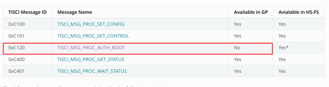

    TISCI_MSG_PROC_AUTH_BOOT 命令是否可以在 GP 芯片中工作?
    我们提出了一种更合适的方法来直接通过 ATF 而不是 uboot-spl 引导 uboot、在本例中、我们只需要验证 SBL 中的 uboot、因此、我们想问 ATF 如何修改以直接启动 uboot
    [报价用户 id="533595" url="~/support/processors-group/processors/f/processors-forum/1462273/tda4vm-whether-uboot-spl-can-use-optee-services/5611676 #5611676"]
    [报价]
    这在 GP 器件上不受支持。
