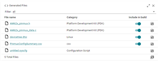

    再次感谢。 这是我如何配置 SysConfig 的屏幕截图:
    我使用了 GPO0和 GPO1、因为我认为我会写入这些引脚并将其配置为输出。 在代码中、4个引脚在一个环路中将是高电平和低电平、但我出于测试目的使用2。 这是.dtsi 文件:
    我编写了如下所示的.dts 文件:
    我通常使用 windows、因此会向虚拟机 ubuntu 发送 dts 和 dtsi 文件、并尝试实施 DTC -i dts -O dtb -o devicetree.dtb devicetree.dts 命令、以便可以在 am62x Linux 开发板上使用它、但出现错误、尝试许多方法来修复。 我收到的语法错误来自第二行、即#include "devicetree.dtsi"。

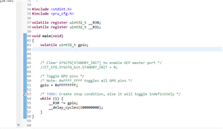

    下面是我刚才注释的 C 语言代码、部分   /cT_CFG.SYSCFG_bit.STANDBY_INIT = 0;因为 am62x 使用不同的 pru_cfg.h、但它会给出错误:
    您好、Sevki、
    修改 PRU 固件代码
    你的改变看起来不错。
    更多背景知识:
    AM62x 上的 PRU 内核在被允许在 PRU 子系统之外进行读取和写入之前、无需设置任何位。 因此、AM335x PRU 内核需要手动启用 OCP 主端口、而 AM62x PRU 内核则不需要启用。
