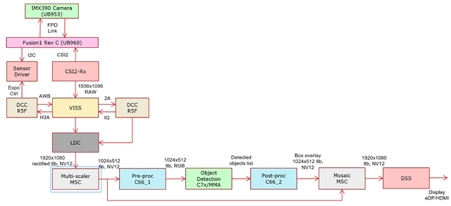

我已经使用分辨率为3840x2160的摄像头运行 app_tidl_od_cam 演示应用程序、
输出显示看起来很奇怪。
下面是 APP_tidl_od_cam 的输出显示、
这是上面同一摄像机的 APP_SINGLE_cam 输出显示。
我希望显示屏的图像比例应该从3840x2160捕捉的图像缩小至1024x512。
但 app_tidl_od_cam 的显示似乎是经过裁剪的图像、而不是按比例缩小图像。
您能否告诉我我应该从何处寻求解决此问题?
Juhyun
    Juhunyun、您好!
    我们还没有实际验证8MP 摄像头输入的此示例。  如果需要将输入图像缩小到较小的分辨率、则需要为执行此操作添加适当的节点、并 为此分辨率定制此用例。
    Brijesh
    您好、Brijesh
    您刚才提到的不是合适的节点、多标量 MSC 吗?
    Juhyun
    Juhunyun 、您好!
    是的、但它 需要小于1/4x 的缩小比例因子(512/2160 < 0.25)、这是 MSC 不支持的。 这就是为什么有一个裁剪。
    Brijesh
    我还没有考虑 MSC 缩小比例因子的限制。
    那么、还有哪些备选选项或权变措施?
    Brijesh
    您能否尝试将传感器中的输出高度从2160降低到2048、看看这是否有帮助?
    Brijesh
    这是我应该先与客户讨论的内容。 我很快就会尝试。
    同时、是否有其他方法可以保持输入分辨率? 比如、我可以使用 MSC 两次级联它们吗?
    Brijesh
    是的、您可以背靠背使用 MSC 以获取 此分辨率。
    Brijesh
    我有另一个应用程序、它也使用 MSC、因此在我当前正在处理的这个过程中、只有一个 MSC 可用。
    MSC 的用例是否可以使用同一个 MSC 实例背对背?
    您是否认为 MSC 金字塔可能是用于此目的的选项?
    嗯、是的、它应该仍然可以再次使用相同的 MSC 背面2。 另外、如果 BW 可用于 MSC 的第二个目标、则即使其他应用正在使用 MSC、也可以用于 MSC 的第二个目标。
