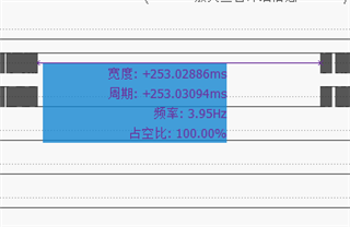

我们将 TDA4->UB962->UB935->OVX3F 用于我们的视频线。
目前、我们发现了一个发生在 小概率事件中的问题。
我们正在尝试写入 IQ 寄存器、有时 I2C 波形会写入第一个数据。
这是我们的摄像头地址之一,但之后没有 ACK
253ms 后、soc 发送 NACK 和 STOP 信号
输入、然后
摄像机再次成功通信
我想知道为什么超时为253ms、因为当我查看 PDK 的 I2C 驱动程序时

超时应约为1ms*timeout*1000、我们给出 timeout=50000
这应该是一个很长的时间。

通过这种方式 ,我们也想知道为什么这种偶尔否定的原因,你能帮助我们分析一下吗?

    但是、一旦从器件收到完整数据、就应由从器件发送 ACK 或 NACK。 SoC 只是等待 ACK/NACK、如果未收到它、 驱动程序会尝试通过发送 STOP 来恢复。
    现在关于250ms 的延迟、我们可以看到、它是 在 繁忙等待中实现的、因此超时可能会有轻微的变化、250ms 与253ms。
