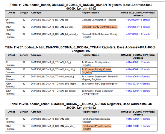

    同时、我发现了一些可用于设置 DMA 通道优先级的寄存器。 请参阅 表11-236 BCDAM_BCHAN、表11-237BCDAM_TCHAN、表11-238  BCDAM_RCHAN 技术参考手册。
    请参阅下图。
    以上所有部分都有一个可用于设置优先级的优先级控制寄存器。
    Tushar

    因为我们到目前为止尚未更改此设置、但如前所述、Tushar、所以存在 用于控制 DMA 通道调度优先级的 DMA 通道调度寄存器。
    Anil。
