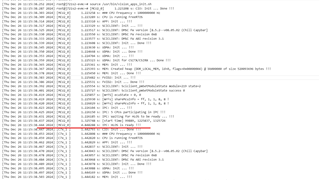

异常 SOC 的记录如下:
如上图所示、MCU2_0运行至(IPC:HLOS 已就绪!!) 然后停止。

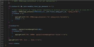

之后需要运行的代码如下所示

    此外、我们还激活了 C7x_1和 C7x_2。 以下是它们的初始化日志。
    此处的 C7x 日志似乎没有问题。
    以上问题是未完成 MCU2_0 IPC_init。
    是否可以在 HLOS 就绪后添加其他日志来跟踪问题?

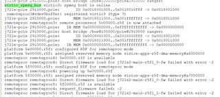

    我期望 MCU2_0应该将三个远程 ID 0xd 0x19 0x15报告给 Linux
    但是、在异常设备上仅找到 rpmsg 主机联机
    以下是异常日志文件
    e2e.ti.com/.../error_5F00_soc.txt
