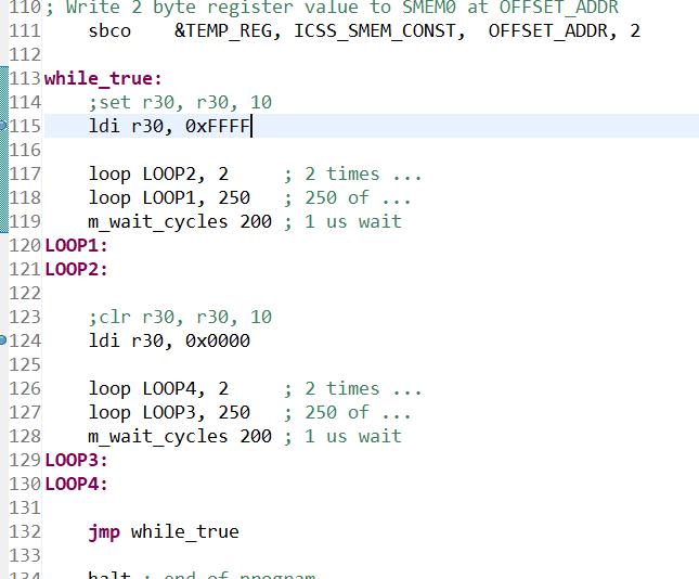

我将以下内容添加到 PRU IO 空 main.asm 文件中、并在顶部添加了 time_macros.inc"标头。 如果我以某种方式得到了引脚数错误、则从 SET/CLR 切换到写入所有16个最低 GPO 引脚。
我重新构建了 PRU 项目、然后是 R5F 项目、并为这两者启动了调试会话。 程序运行正常、我可以看到 R30变化的值、但物理板上的 GPO10保持在0V 左右。我尝试写入此环路以输出1kHz 方波。 我在示波器前面确认了示波器探头是1kHz 输出、因此我认为这不是仪表问题。

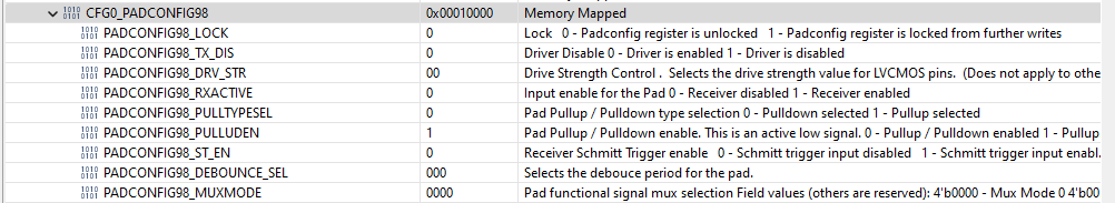

R5F 程序和 PRU 都保留在断点处、我在这些寄存器周围进行了计数、以查看是否有任何东西消失。 AM6442数据表显示信号 PRG0_PRU0_GPO10是焊球 AA5/PADCONFIG98的多路复用器模式0、我在这里已经展示了这一点:
GPCFG0寄存器应具有 MUX SEL 0、如此处所示(从 R5F 角度查看寄存器):
假设4:为了将 PRU GPO 信号路由到 AM64x 之外、SoC 宽的 PADCFG 和 ICSSG_CFG 都需要适当的多路复用。
那么... 我缺少什么? 我看到的是错误的寄存器吗?
