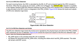

    实际上、器件3收到数据包。 此#3还可以将数据包转发到环中的另一个设备。 如果是、那么固件的预期是什么? 固件是否应丢弃设备要转发的格式错误的数据包?
    我们使用 ethtool -S 进行了测试、当格式错误的数据包到达时、计数器正在增加。 我假设物理层 CRC 检查可能工作正常、但 PRU HSR 固件无法处理"ERROR_CRC"信号或处理不正确。
    [报价]
    我假设您引用的计数器是"rx_crc_errors"? 是唯一的错误计数器递增还是其它来自 ethtool 统计信息的错误计数器递增?
    我同意、这也意味着 HSR PRU 固件会检测到损坏的数据包、但不会将其丢弃。
    我们团队提出的一个问题是、您使用的 Linux 驱动程序是否经过了修改、以便告知 HSR PRU 固件接受所有数据包(即使是带有 CRC 错误的数据包)? 如果发生这种情况、也可能是 HSR PRU 固件没有丢弃损坏数据包的原因。

    是的、它是计数器 RX_CRC_ERROR_FRAMES。
    是的、您是对的! 我们需要检查 Linux 驱动程序是否接受所有数据包、即使是错误的 CRC 也是如此。
