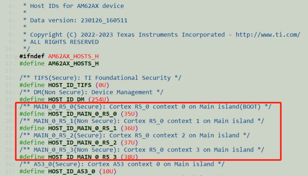

问题2:MAIN 域中的 R5内核
hosts.h HSM CARE 包下提供的文件中、我们找到了四个 R5内核的以下主机 ID:
但是、根据 AM62Ax TRM、该架构在 MCU 和 DM 域中分别指定了一个 R5内核、并且没有提到 MAIN 域中的 R5内核。

    尊敬的杨先生:
      关于第一个问题、 我希望澄清如下、
    AM62A7:AM62Ax 的 Power_Estimation_Tool
      1 CSL 内核 ID、此信息位于  ./mcu_plus_sdk_am62axXX/source/drivers/hw_include/am62ax/cslr_soc_defines.h 文件中
     #define CSL_CORE_ID_MCU_R5FSS0_0 (0U)
    #define CSL_CORE_ID_R5FSS0_0 (1U)
    #define CSL_CORE_ID_A53SS0_0 (2U)
    #define CSL_CORE_ID_A53SS0_1 (3U)
    #define CSL_CORE_ID_A53SS1_0 (4U)
    #define CSL_CORE_ID_A53SS1_1 (5U)
    #define CSL_CORE_ID_HSM_M4FSS0_0 (6U)
    #define CSL_CORE_ID_C75SS0_0 (7U)
    #define CSL_CORE_ID_MAX (8U)
     2  rprcCoreId
      根据功能 Bootloader_socRprcToCslCoreId。 C.
    uint32_t Bootloader_socRprcToCslCoreId (uint32_t rprcCoreId)
    uint32_t cslCoreId = CSL_CORE_ID_MAX;
    uint32_t i;
    uint32_t rprcCoreId[CSL_CORE_ID_MAX]=
    5U、4U、0U、1U、2U、 3U、6U、7U
     没错
     #define CSL_CORE_ID_MCU_R5FSS0_0 (0U)  --> rprcCoreId  5.
    #define CSL_CORE_ID_R5FSS0_0 (1U)        --->rprcCoreId   4.
    #define CSL_CORE_ID_A53SS0_0 (2U)       --->rprcCoreId   0
    #define CSL_CORE_ID_A53SS0_1 (3U)        --->rprcCoreId  1
    #define CSL_CORE_ID_A53SS1_0 (4U)       --->rprcCoreId   2.
    #define CSL_CORE_ID_A53SS1_1 (5U)       --->rprcCoreId   3.
    #define CSL_CORE_ID_HSM_M4FSS0_0 (6U)       --->rprcCoreId   6.
    #define CSL_CORE_ID_C75SS0_0 (7U)     --> rprcCoreId   7.
    用于与 bootloader_soc.c 中的 gCoreBootInfo 匹配
    2 Host_ID
       这个概念是相关的安全访问,我们可以得到信息 https://software-dl.ti.com/tisci/esd/latest/5_soc_doc/am62ax/firewalls.html#list-of-priv-ids
