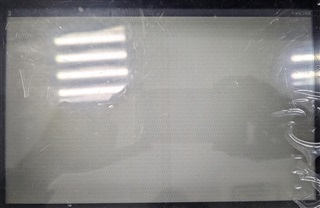

在移植 SDK10时、我发现 LVDS 无法选择单链路显示模式。 如果是 LVDS 双链路面板、则工作正常。 我们的板在 SDK8上使用单链路。
面板只显示一半。 (10.1英寸 LVDS 面板1280x800)
如果我在器件树中将宽度加倍、它将全屏显示、但分辨率也将加倍。 (2560x800)

    上述日志是否包含 SDK10? 另外、您是否在10中看到了新的 DTS DSS 结构?
    Krunal
    有。  我在 SDK10上从 k3-am62x-sk-microtips-mf103hie-lcd2.dtso 修改了它。
    我的另一个面板是双链路、工作正常。
    射线
    我们正在对其进行内部调查、我们会在下周中旬与您联系。
    感谢您的更新。 请随时向我通报我的调查情况。
    射线

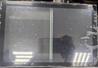

    我们刚刚 对其进行了测试、以下是我们的 DTS:

    显示正常、但请确保您未在 Uboot 中运行任何启动界面。 我必须 从/boot 分区删除 ti_logo_414x97_32bpp.bmp.gz 文件、否则我的映像不正确。
    Krunal
    尊敬的 Krunal:
    感谢您确定导致此问题的 ti_logo_414x97_32bpp.bmp.gz 文件。 我很高兴删除它、解决了问题。
    射线
