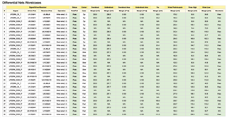

    尊敬的 Kevin:
    是的、我们遵循了布局指南、我们也选择了 SI。
    我们查看了 spracn9f.pdf、
    • DRA821 LPDDR4指南 spracn9f.pdf 中未提供大多数 SOC LPPDR4存储器控制器时序定义、因此使用了通用 Hyperlynx LPDDR4CTL.V 模型值、这适合仿真吗?
    • SoC 文档提供了读取 RX 眼图使用值、但指出眼宽非常大(0.7 UI)。 如果将其与存储器器件输出延迟的不确定性(0.3UI)结合使用、则无法满足裕度(例如0.3UI+0.7UI = 1 UI)、因为信号转换、抖动等的裕度将为0ps。…0.7UI 是否正确?
    • 此外、SOC 规格显示了典型的 RX 数据掩码(菱形而不是矩形)、您是否有矩形?
     下面是关于我们对内存控制器时序参数的使用情况的建议:

    尊敬的 Max:
    SOC 文档提供了可读取的 soc 眼图使用值、但表明眼宽非常大(0.7 UI)。 如果将其与存储器器件输出延迟的不确定性(0.3UI)结合使用、则无法满足裕度(例如0.3UI+0.7UI = 1 UI)、因为信号转换、抖动等的裕度将为0ps、…。0.7UI 是否正确?
    是的、我的理解是0.7 UI 是正确的。 掩码很大、因为它需要考虑 IBIS 仿真中未包含的任何内容。
    您提到针对输出延迟的不确定性添加0.3 UI、但我的理解是您应该不需要添加0.3 UI。
    如布局指南的示例(图3-5)所示、使用0.7 UI 读取数据掩码时有裕度。
    [报价 userid="419570" url="~/support/processors-group/processors/f/processors-forum/1462497/dra821u-q1-dra821u-q1-SOC-LPDDR4-memory-controller-ac-timing-sepcifation/5612047#5612047"]此外、soc 规范显示了典型的 RX 数据掩码(菱形而非矩形)、您是否采用矩形?
    否、我们仅提供菱形面罩进行读取。
