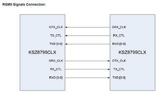

我将使用 AM62A34x SoC 系列和 LAN7801开发用于汽车应用的电路板、以太网到 USB 的转换。 这里、我将尝试将 RGMII 接口直接连接到 LAN7801、如下所示。
我需要了解在 以下情况中使用 MAC 到 MAC 连接时所面临的挑战或需要进行的其他工作:

    1) 1) 需要手动更改默认"PHY"配置的驱动程序级别以 利用固定链路功能。 (应用手册的第3节- MAC2MAC 实现)
    2) 2)我们的应用(MAC 到 MAC)将需要 Rx 时钟延迟。 正弦值 AM62A3x  系列处理器中实现相同功能? 或者 我们是否还需要为 PCB 上的 Rx 时钟提供延迟?
    请确认上述理解对于我们的应用所需的更改是正确的。
    Nikunj
    尊敬的 Nikunj:
    1) 为了 利用固定链路功能、需要手动更改默认"PHY"配置的驱动程序级别。 (应用手册第3节- MAC2MAC 实现)[/QUOT]
    固定链路所需对 CPSW 驱动程序的更改可能已经集成到最新的 Linux SDK 中。 这是您可能需要检查的内容。 如果不是、固定链路模式失败、我建议进行相同的更改、看看固定链路模式是否有效。
    2)对于我们的应用(MAC 到 MAC)、AM62A34x 将需要 Rx 时钟延迟。 正弦值 AM62A3x  系列处理器中实现相同功能? 或者 我们是否还需要为 PCB 上的 Rx 时钟提供延迟?[/QUOT]
    我们不支持任何 AM6x 处理器系列(包括 AM62Ax)上的 RX 内部延迟。 我们添加的唯一内部延迟是在 TX 线上、延迟为2ns。 RX 延迟是需要添加到 PCB 上的值、如另一主题中所述。

    关于 Rx 时钟的延迟、我看到 LAN7801支持所有3种操作模式、如下图所示。 因此、我知道我们不需要为我们的应用添加 PCB 布线延迟。 请告诉我您对此理解的看法。
    Nikunj
    尊敬的 Nikunj:
    关于 Rx 时钟的延迟、我看到 LAN7801支持下图中所示的全部3种操作模式。 因此、我知道我们不需要为我们的应用添加 PCB 布线延迟。 请告诉我您对此理解的意见。
    由于  LAN7801是微芯片器件而不是 TI 器件、因此我无法为此微芯片器件提供官方输入信息。 对于有关 LAN7801的问题、最好直接向 Microchip 咨询。
