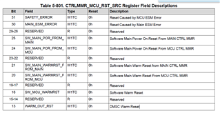

 我查看了技术手册、并确认可以读取 CTRLMMR_RST_SRC 寄存器、以确认启动方法是软启动还是硬启动。 已查看手册中的以下说明、即需要在读取后清除寄存器值。但目前、我不知道该清除操作是否会直接将 CTRLMMR_RST_SRC 清除为0? 但是这个值是可读的、他怎么写这个值呢? 您能提供具体措施吗?

    复位 SRC 寄存器不会自动清除。
    用户需要在特定位中写入1以清除该位。
    请查看有关寄存器详细信息的更多详细信息。
    Anil。

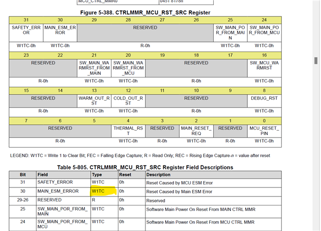

    您好、
      我目前不太清楚此器件。 我目前使用 XDS110开发机在 CCS 上进行调试。 上电后、我首先读取相应的 CTRLMMR_MCU_RST_SRC 寄存器。 第一个读数值为0x10000。 我通过说明确认了此启动。 软件热复位、然后调用 CSL_REG32_WR (0x43018178、0x10000)函数来清除当前位、但相应的寄存器值未更改。 复位后、再次运行读出的值仍然为0x10000。 我知道 CCS 下复位后读取的值应该是相应的 bit8调试子系统启动的复位为1、这与我预期的值不一致。 如果我使用 Linux 启动 R5F、读取该寄存器是否仍然有效?您能帮助我更清楚地理解它吗?
    您好、
      很抱歉、 我 答对了。 I 读取的地址为0x4518178、而函数 CSL_REG32_WR (0x4518178、0x10000)写入1。 第一次写入后、寄存器值变为0、但在复位和重新更新程序后、寄存器值保持为0。
       我还想知道相应的寄存器的32个位中的哪些位可以完全表示软启动、哪个位可以表示硬启动。 例如位0、位2、位12、位24 bit25是否为冷启动? 其余都是热启动吗?

    您好、Wanglili、
    如果您不知道如何根据上面我的评论清除重置状态。
    请检查  下面的 API 以清除重置状态。
    如果复位 SRC 状态寄存器内容为零、则器件 将 经历冷启动或 POR、在所有其他复位情况下、将在 RST SRC 寄存器中捕获复位原因。
    soc_clearResetCauseMainMcuDomain
    Anil。
