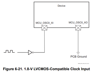

我的客户将  使用 LVCMOS 振荡器驱动 MCU_OSC0_XI、如下图所示。
 MCU_OSC0_XI 引脚的绝对最大电压是多少? (是-0.3~+1.98V 吗?)

    你好  Kui Kuwahara
    感谢您的提问。
    请参阅以下部分
    高频振荡器(HFOSC)电气特性
    建议的范围
    VDDS_OSC MCU_OSC0电源1.71 1.8 1.89V
    绝对最大值
    VDDS_OSC MCU_OSC0电源-0.3 1.98V
