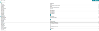

首先、我创建了一个接近示例代码"ecap_capture_pwm"的项目。
我配置了 ECAP 模块:
在 PWM_7A 处创建 PWM
并通过输入交叉开关将 ECAP 输入映射到 PWM_7A、并且:
当我调试代码时、结果看起来很好:
现在、为了模拟真实的外部信号、我将 xbar 输入设置为不同的 GPIO、并将其在评估板上通过跳线连接到 PWM_7A 引脚。
我选择了 GPIO 55、它对应于评估板上的 HSEC_PIN 58。 (还要测试其他一些引脚、但结果保持不变)。
当我现在调试代码时、不会加载捕获寄存器:

    很抱歉耽误你的时间太长。 我终于在过去的两个下午找到了几个时间块来设置我的硬件和加载示例等 我很快就重现了这一问题、但直到我今天下午第二次破解后才想到解决方案。
    解决方案是要更改 ECAP 输入引脚、将其从已与 EPWM 关联的引脚更改为它的实际有效引脚并可连接到输入 XBAR。 将其添加到输入 XBAR 不会在器件级别启用引脚、而是启用事件连接。 在这种情况下、您只需将其配置为标准 GPIO 输入即可。这就是所需的全部:
    当我这样做的时候,一切都按预期工作。
    放在一边的一个问题是、在将 GPIO 正确配置为输入后、如果不对电路板进行下电上电、程序负载都会记住这一点。 因此、当我最初验证修复程序时、我看到不带 GPIO 输入配置的版本"通过"了、直到我对其下电上电、然后确认添加了可以修复的输入。
