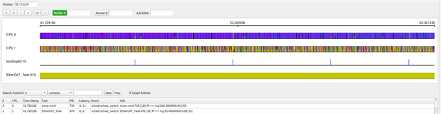

我正在以下环境中检查通信。
EVM:J7200XSOMXEVM + J721EXCP01EVM
PROCESSOR-SDK-LINUX-RT:SDK-J7200
VER:09.01.00.07
我 通过参阅以下应用手册来评估一个使用 EtherCAT 与 Codesys 通信的系统。
e2e.ti.com/.../spradh0.pdf
应用说明在"4.2.5 Ksoftirqs 到 FIFO"中描述了 Ksoftirqs 的优先级、但当我检查内核跟踪时、Ksoftirqs 似乎没有被频繁执行。
是否需要如应用手册中那样增加 Ksoftirqs 在 PROCESSOR-SDK-LINUX-RT J7200中的优先级?
    是的、您希望 IRQ 对于以太网尽可能是实时的。 如果您的处理器处于重负载状态、您不希望以太网因时间分片而停止运行。
    此致!
    Jared
